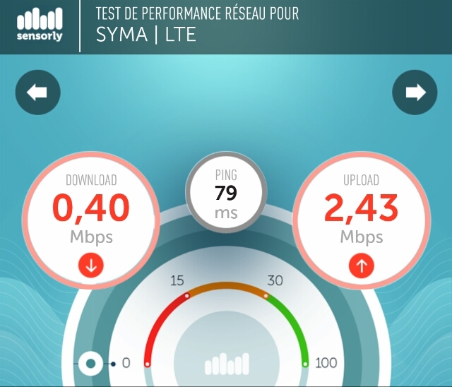

Bonsoir, comment se fait t'il que le débit 4G de Syma soit très faible?
Hier après midi une fois la portabilité effectuée de B&You vers Syma Mobile, j'ai eu un speed test de 15 Mb/s en 4G / LTE descendant ensuite lentement et stagner sur 4 Mb/s à la fin du speed test.
Puis au soir, ma ligne à été bizzarement coupée, panne totale, puis j'ai vu la solution pour activer la ligne, ACTIVE au 20555.
Et là, le speed test m'indique maintenant 0,4 Mb/s (environ 400 kb/s, soit de la simple 3G / UMPS).
Y a t'il moyen de retrouver un débit 4G / LTE ? Merci.

Re: Debit 4G très faible [Résolu, full speed après modif APN
Messagepar RaidAfone » Mar 21 Nov, 2017 09:35
Problème résolu.
Il n'y avait que « default » dans type d'apn, j'ai mis « default,supl,a-gps,dun » comme indiqué par Tonhio89 et ça fullspeed enfin.
J'ai laissé comme nom Syma 4G.
Speedtest effectué dimanche matin (avant-hier) à 10:44

Messagepar RaidAfone » Jeu 23 Nov, 2017 19:44
J'ai signé, daté, la ville, du doigt sur l'écran avec l'editeur de photo deja inclus dans mon tel, pas très pratique puis envoyé à l'adresse e-miel qu'ils ont indiqué.
Il faut envoyer ACTIVE au 20555 lorsque B&You est coupé remplacé par Syma, sinon data, appels, et sms seront bloqués (après quelques heures pour moi jusqu'à ce que tu ACTIVE au 20555, ce que j'ai fais pour débloquer).
Les paramètres Syma 4G ou ceux pour la 3G, fournis par Syma que tu reçois par SMS depuis leur site, fonctionnent pour faire de l'internet mobile, mais risque de bas debit et pas de modem, à essayer avant de prendre les paramètres donnés ici par Tonhio89 au cas où tu aurais les même problèmes que moi avec la config fourni par Syma.
